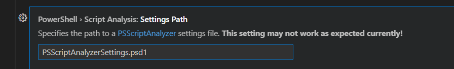

Può anche usare questo file di impostazioni con VS Code impostando PowerShell > Script Analysis: Settings Path su PSScriptAnalyzerSettings.psd1.
VS Code PowerShell Script Analysis Settings Path pointing at PSScriptAnalyzerSettings.psd1.
Percorso delle impostazioni PSScriptAnalyzer in VS Code

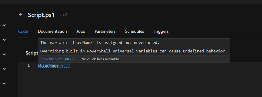

All’interno di PowerShell Universal usiamo Invoke-ScriptAnalyzer per eseguire l’analisi del codice. Mentre digita nell’editor, questa funzione viene chiamata per fornire un feedback in tempo reale. Per usare la nostra regola personalizzata, passiamo il parametro -CustomRulePath a Invoke-ScriptAnalyzer.
Invoke-ScriptAnalyzer -ScriptDefinition $code -CustomRulePath $InstallDir\Modules\Universal.Rules\Universal.Rules.psm1 -IncludeDefaultRules
Elaboriamo poi l’output di PSScriptAnalyzer per fornire un feedback all’utente.
PowerShell Universal editor warning that overriding built-in variables causes undefined behavior.
Regola PSScriptAnalyzer personalizzata nell'editor di PowerShell Universal
