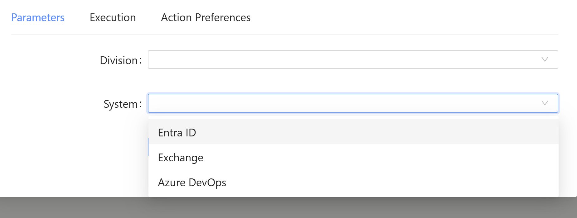

Lo script risultante mostra un modulo con i due elenchi a discesa.
PowerShell Universal script form showing Division and System drop-downs.
Parametri statici Division e System nel modulo dello script

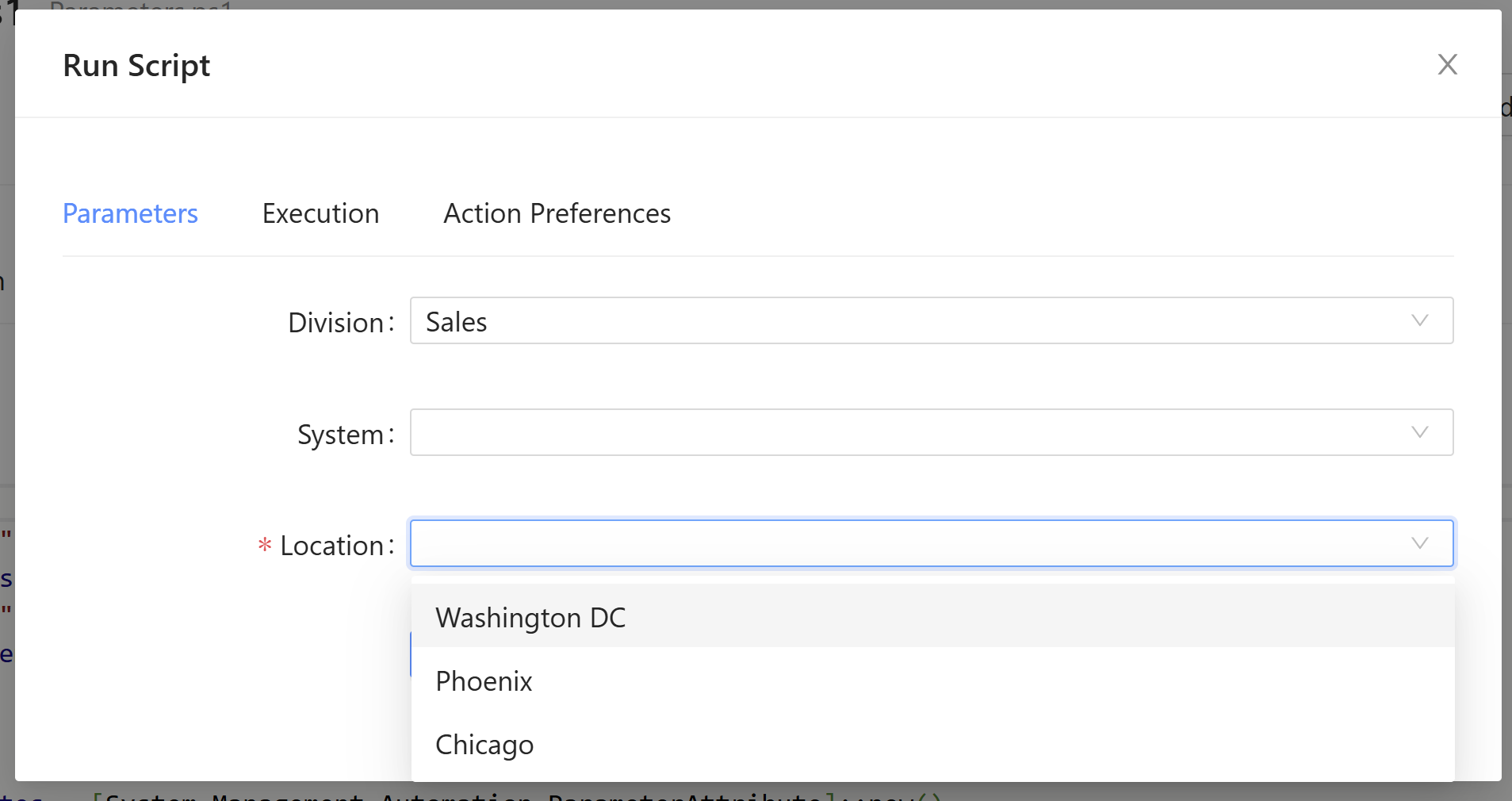

Prima aggiungeremo della logica per decidere cosa succede quando si seleziona una divisione. Nella nostra azienda fittizia, le divisioni sono distribuite su alcune località e mostreranno un altro elenco a discesa con i valori possibili per ciascuna divisione.
In base alla divisione selezionata, decideremo quali località sono disponibili e assegneremo un ValidateSetAttribute per imporre alcuni valori possibili.

Il risultato è che il modulo ora cambia i valori dell’elenco a discesa della località in base alla divisione selezionata.
PowerShell Universal form showing a Location drop-down based on the selected division.
Valori Location che cambiano con la divisione selezionata

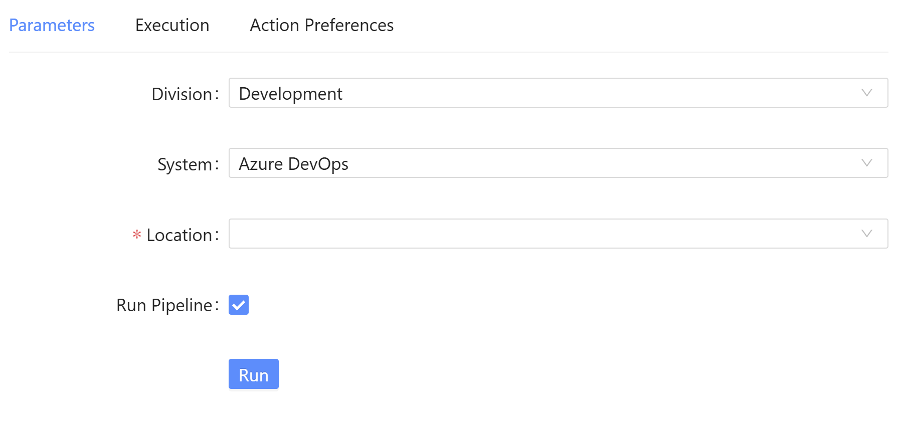

Infine, aggiungeremo altra logica per controllare sia il parametro di divisione sia quello di sistema e aggiungere un altro parametro al modulo. Possiamo usare lo stesso dizionario di parametri e aggiungervi il nuovo parametro. Questo parametro è definito come booleano anziché come stringa.
if ($Division -eq 'Development' -and $System -eq 'Azure DevOps') {
    $paramAttributes = [System.Management.Automation.ParameterAttribute]::new()
    $paramAttributesCollect = New-Object -Type System.Collections.ObjectModel.Collection[System.Attribute]
    $paramAttributesCollect.Add($paramAttributes)
    $dynParam2 = [System.Management.Automation.RuntimeDefinedParameter]::new("RunPipeline", [bool], $paramAttributesCollect)
    $paramDictionary.Add("RunPipeline", $dynParam2)
Il risultato è che il modulo ora si adatta alle modifiche dei parametri di divisione e di sistema.
PowerShell Universal form adding a RunPipeline field for Development and Azure DevOps.
RunPipeline compare per Development e Azure DevOps

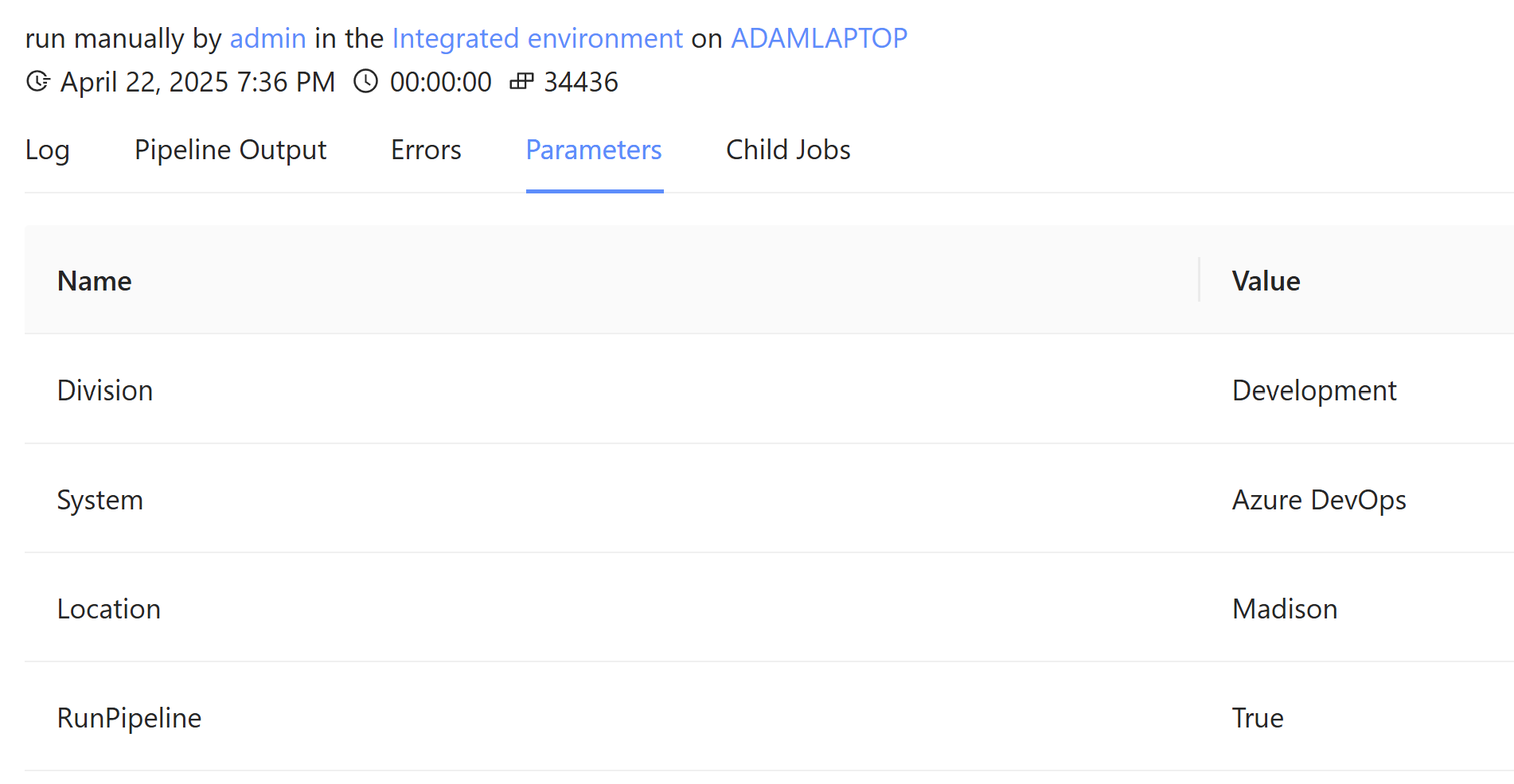

Dopo aver inserito i parametri nello script ed eseguito, vedrà che i valori dei parametri dinamici vengono passati insieme a quelli statici.
PowerShell Universal job output showing static and dynamic parameter values together.
Valori dei parametri statici e dinamici nell'output del job
