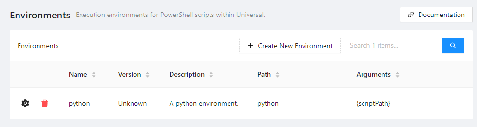

Per configurare un ambiente Python, crei prima un nuovo ambiente e imposti il percorso su python.exe. Python deve essere installato sulla macchina. Imposti poi la riga di comando su {scriptPath}. Questo valore viene espanso al percorso dello script in esecuzione e passato in runtime.
PowerShell Universal environment form with python.exe path and scriptPath command line.
Percorso e riga di comando dell'ambiente Python in PowerShell Universal
Sebbene fosse già tecnicamente possibile eseguire script Python nelle versioni precedenti di PowerShell Universal, questo nuovo tipo di ambiente esegue Python in modo diretto, senza avviare un processo PowerShell intermedio che poi lancia Python. Il risultato è un avvio molto più rapido di questi job.

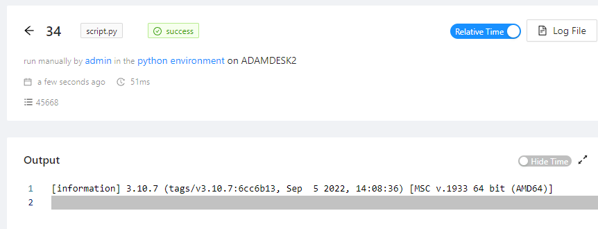

Crei poi uno script con estensione .py. Abbiamo aggiornato la console di amministrazione per identificare correttamente gli script Python e applicare l’evidenziazione della sintassi. Infine, faccia clic su Run e selezioni l’ambiente Python.
PowerShell Universal job output after running a Python script in a minimal environment.
Output di uno script Python nella console di amministrazione di PowerShell Universal
