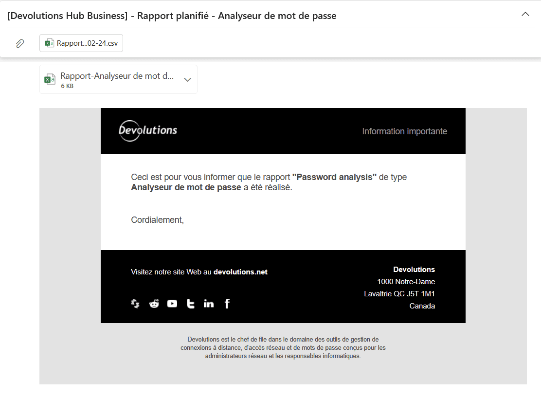

Le service de rapports de Devolutions Hub Business permet aux utilisateurs de planifier l’envoi automatique de rapports par courriel, réduisant ainsi le besoin de vérifications manuelles via l’interface web. Cette fonctionnalité garantit que les administrateurs — ou toute autre partie concernée, comme les auditeurs ou les listes de diffusion — reçoivent les rapports en temps opportun, facilitant ainsi la surveillance des mesures de sécurité et de conformité.

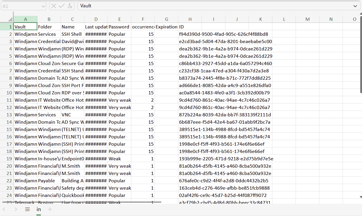

Actuellement, le service de rapports prend en charge les rapports suivants :
- Entrées expirées : Identifie les informations d’identification ayant dépassé leur période de validité.
- Entrées en expiration : Met en évidence les informations d’identification proches de l’expiration.
- Analyseurs de mot de passe : Évalue la solidité des mots de passe et identifie les informations faibles ou compromises.

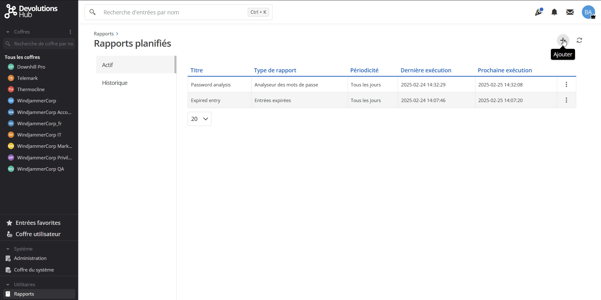

Pour commencer, installez le service. Ensuite, dans Devolutions Hub, allez dans Rapports Rapports planifiés et cliquez sur le bouton Ajouter en haut à droite pour créer une règle de rapport.

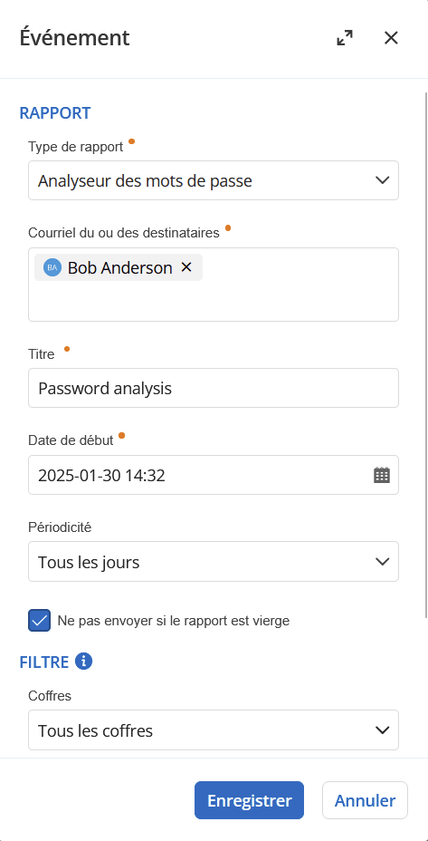

Par exemple, pour configurer un rapport d’analyse de mot de passe planifié :
1 - Créer un rapport planifié : Définir le type de rapport, les destinataires, la fréquence et la portée du rapport.
2 - Sélectionner les critères de solidité des mots de passe : Choisir un filtre (tel que <code>Populaire, Interdit, Très faible, Faible</code>) pour identifier les mots de passe à risque.
