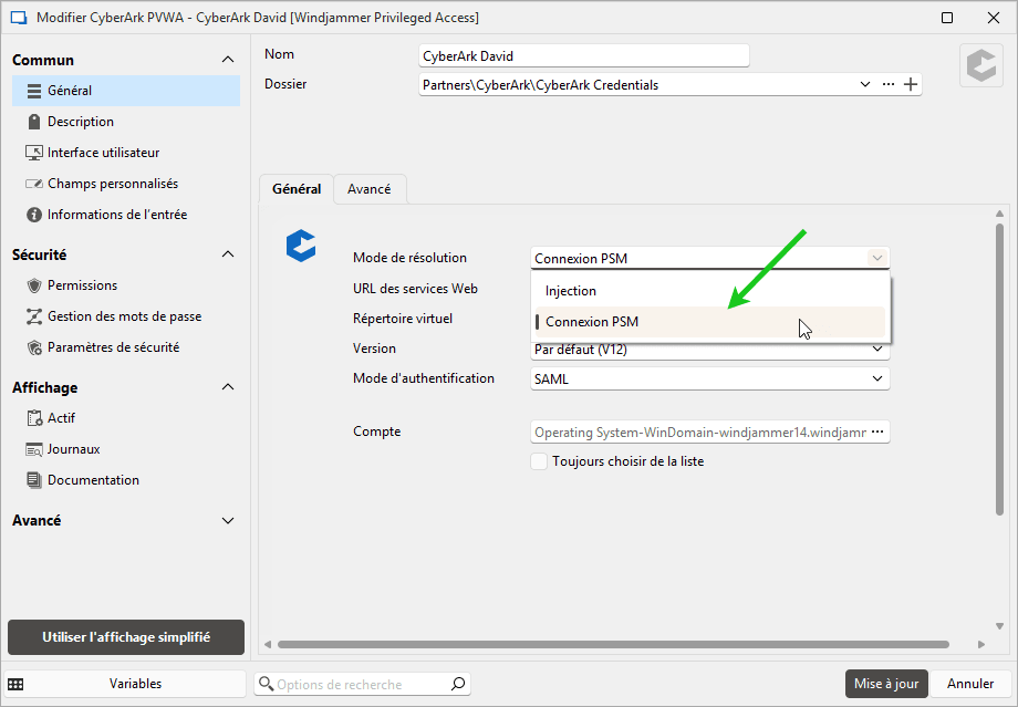

- Ajouter une nouvelle entrée d’identifiants dans RDM.
- Choisir
CyberArk PVWAcomme type d’identifiants. - Dans le menu déroulant
Mode de résolution, sélectionner Connexion via PSM.

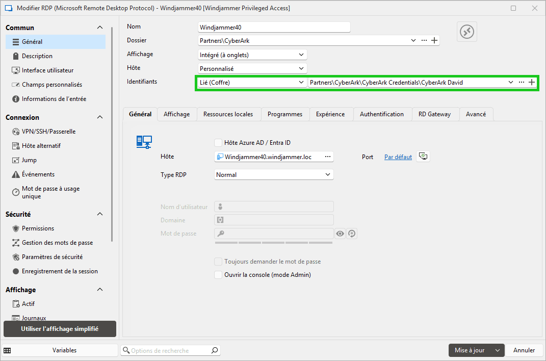

- Créer ou modifier une entrée de session RDP pour la lier à l’entrée CyberArk PVWA nouvellement créée.
- Et voilà ! Commencez à utiliser PSM dans Remote Desktop Manager.
Lorsqu’un utilisateur lance la session RDP, RDM résout automatiquement les identifiants CyberArk. La session est acheminée via la passerelle PSM de CyberArk avant d’être lancée, garantissant ainsi une connectivité sécurisée. Enfin, l’utilisateur est authentifié et connecté sans étapes manuelles supplémentaires.
