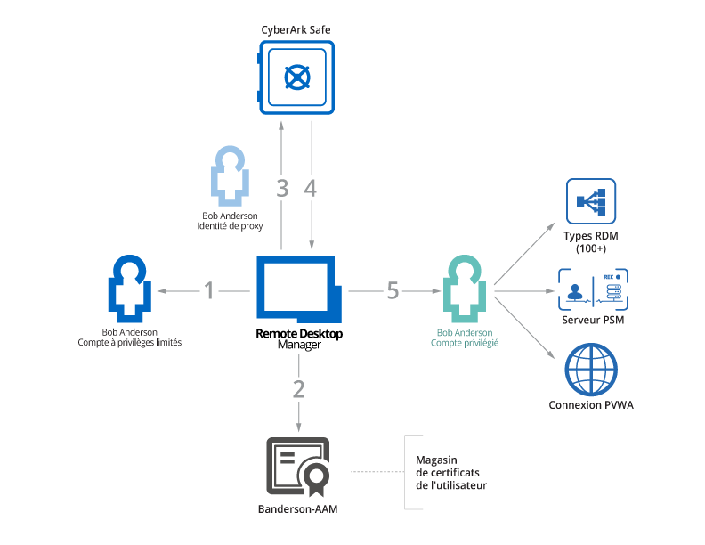

Une fois que vous avez installé l’AAM de CyberArk, vous devrez vous authentifier auprès de RDM, quelle que soit la source de données que vous utilisez. Le schéma suivant illustre ce système :
!!Passez en mode « sans mot de passe » avec Remote Desktop Manager et CyberArk
1.,L’utilisateur est authentifié auprès de RDM avec un compte limité (de moindre privilège). Ça donne à l’utilisateur une vue du contenu RDM selon les autorisations définies dans le contrôle d’accès basé sur les rôles.
2.,Lorsqu’un compte privilégié est requis pour lancer une technologie prise en charge, RDM obtient la clé privée appropriée du poste de travail (la clé doit être conservée dans le magasin de certificats de l’utilisateur).
3.,La clé privée est utilisée pour s’authentifier auprès du CyberArk Vault. Elle est configurée en tant qu’objet « application ». C’est essentiellement un proxy utilisateur utilisé pour interroger le coffre.
4.,RDM obtient les détails d’un compte privilégié. Cela signifie que l’utilisateur ne connaît même pas le mot de passe de son propre compte privilégié!
5.,RDM utilise le compte privilégié pour lancer une connexion PSM, se connecter au PVWA ou lancer une session prise en charge par RDM. Pendant que tout ça se produit, le mot de passe reste caché pour l’utilisateur.
