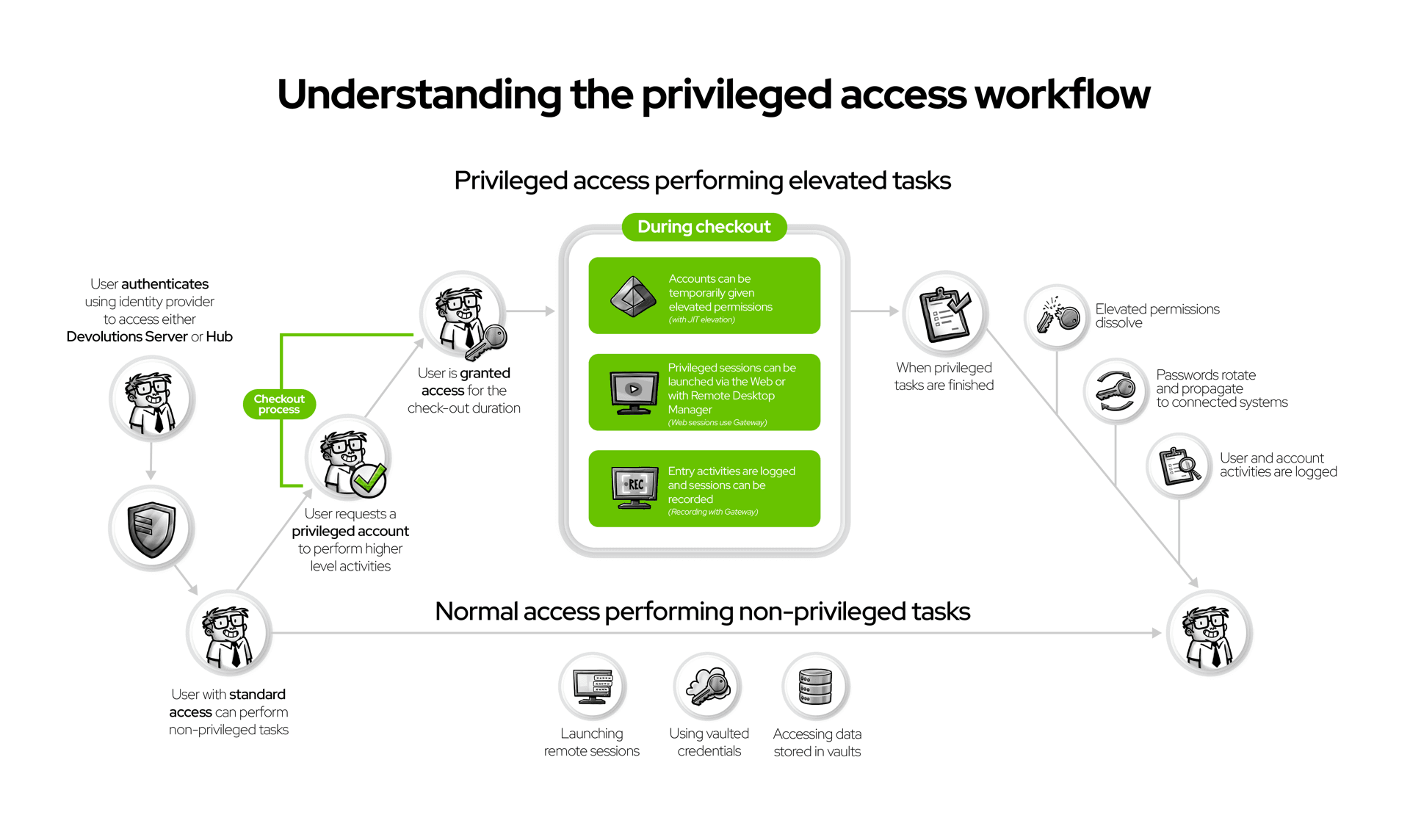

So funktioniert es in RDM (Tag für Tag)
Da Remote Desktop Manager (RDM) als zentrale Konsole und Datenquelle dient, müssen die Administratoren die Tools nicht wechseln:
  • Zugriff wird angefordert (einschließlich Begründung und/oder Ticket).
  • Ein Genehmiger gewährt zeitlich begrenzten Zugriff.
  • Eine RDP-/SSH-Sitzung wird über Devolutions Gateway durch Einfügen der Anmeldeinformation gestartet (Passwörter werden nicht offengelegt und „Passwort anzeigen” kann deaktiviert bleiben).
  • Die Sitzung wird aufgezeichnet.
  • Beim Check-in werden die Anmeldeinformationen automatisch rotiert.
Das Ergebnis: Derselbe tägliche Arbeitsablauf - jetzt kontrolliert, nachvollziehbar und zeitlich begrenzt.
