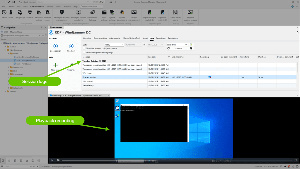

Wenn Sie den Ablauf nicht rekonstruieren können, verlassen Sie sich auf Ihr Gedächtnis. Die Sitzungsaufzeichnung für RDP/SSH verknüpft Aktionen mit den Anfragen, Genehmigungen und der Rotation. Exportieren Sie in Minuten ein komplettes Beweispaket - Anfrage, Genehmigung, Sitzungsmetadaten/-aufzeichnung und Rotation. Dies setzt das Prinzip der geringsten Berechtigungen (PoLP) in die Praxis um: Berechtigungen bestehen nur während genehmigter Sitzungen.
Sitzungsprotokolle und Wiedergabe von Aufzeichnungen
