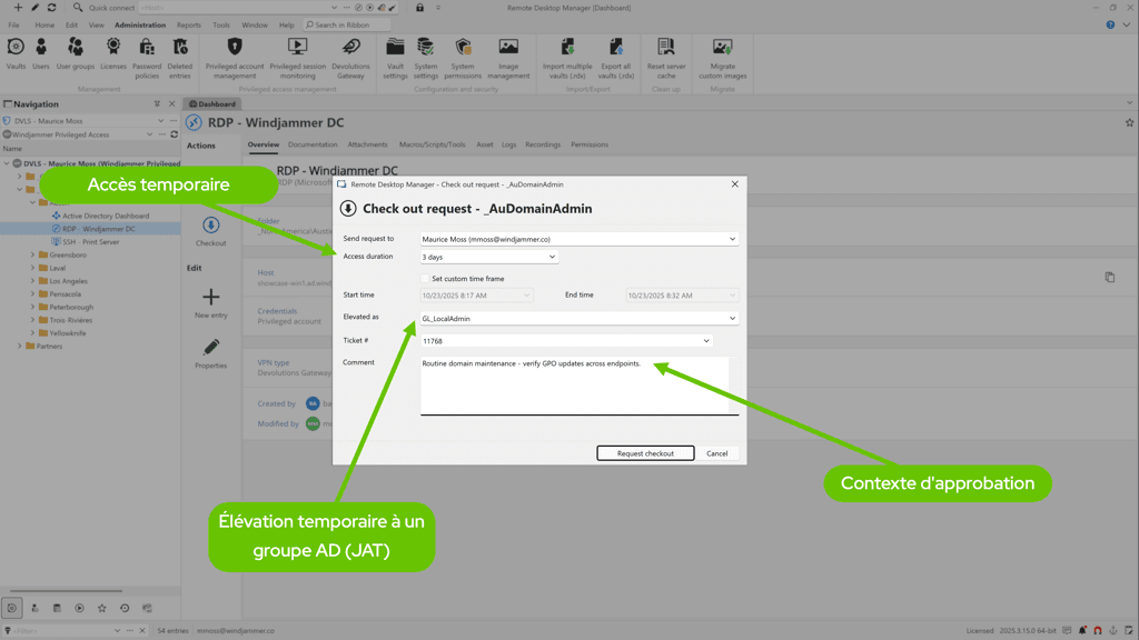

- Demande dans RDM avec un motif (et un billet).
- Approbation d’une fenêtre limitée dans le temps (p. ex. 15/60 minutes) — elle expire automatiquement.

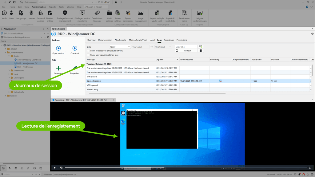

- Enregistrement de la session privilégiée (RDP/SSH) et association à la demande.

Les approbations ne devraient pas donner l’impression d’un détour. Dans RDM, les demandes arrivent et sont acheminées vers les approbateurs selon la politique établie. Les fenêtres sont prédéfinies ou personnalisées, et les réponses sont envoyées. Les sessions approuvées sont enregistrées et liées à la demande et à l’approbation pour une piste de preuves claire. Lorsque la fenêtre se termine, l’accès se termine. Aucune période de grâce et aucune surprise du type « j’ai oublié de retirer l’utilisateur ».

Les auditeurs veulent des preuves, pas des promesses. Avec Devolutions PAM, votre dossier de preuves peut inclure : la demande, la piste d’approbation, les données ou l’enregistrement de session (RDP/SSH), ainsi que les événements de rotation et de révocation — l’histoire est claire de bout en bout.
