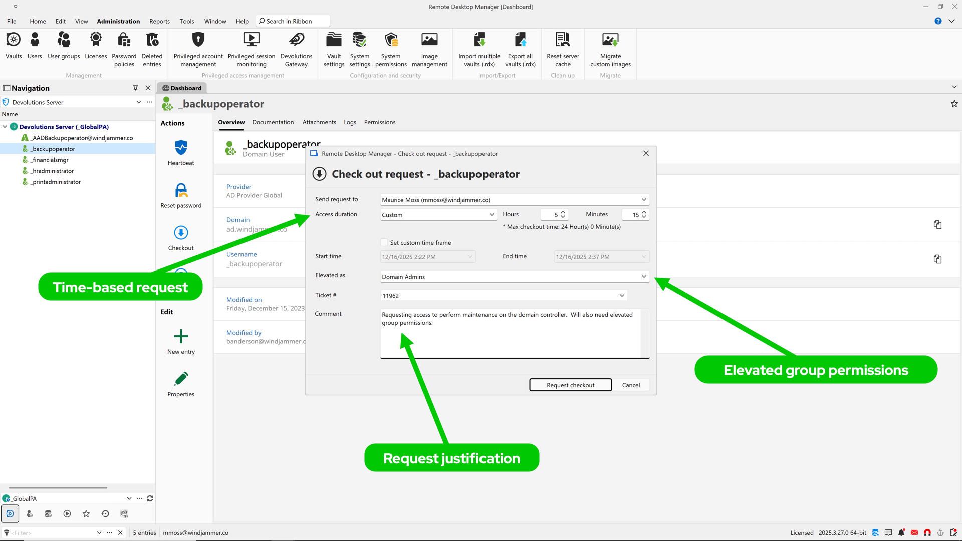

Just-in-Time-Erhöhung: Temporäre Erhöhung der Berechtigungen eines bestehenden Kontos
Die JIT-Erhöhung ermöglicht es Ihnen, einem bestehenden Nutzerkonto nur dann erweiterte Berechtigungen zu erteilen, wenn dies erforderlich ist und nur so lange, wie es notwendig ist. Anstatt Administratoren umfassende, dauerhafte Rechte zu gewähren, werden ihre Berechtigungen vorübergehend für eine spezifische Aufgabe erhöht und nach deren Abschluss automatisch wieder auf die Standardberechtigung zurückgesetzt. Dies verhindert eine schleichende Ausweitung der Berechtigungen und schränkt die Offenlegung sensibler Zugriffsrechte ein.
Bei Devolutions PAM funktioniert die JIT-Erhöhung typischerweise durch die dynamische Anpassung von Gruppenmitgliedschaften oder Rollenzuweisungen in Active Directory oder Entra ID (Azure AD):
  • Ein Nutzer beantragt Zugriff für eine privilegierte Aufgabe.
  • Ein Genehmigungsprozess wird ausgelöst.
  • Beim Check-out fügt Devolutions PAM das Konto vorübergehend erforderlichen Gruppen oder Rollen hinzu.
  • Beim Check-in werden erhöhte Anmeldedaten oder Rollen automatisch widerrufen.
Dies unterstützt sowohl Konten mittlerer Ebene, die gelegentlich mehr Rechte benötigen, als auch ZSP-Konten, die im Ruhezustand über keine Berechtigungen verfügen und alle Rechte erst durch JIT-Erhöhung erhalten.
