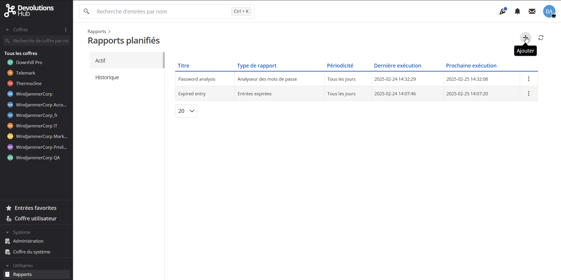

Pour commencer, installez le service. Ensuite, dans Devolutions Hub, allez dans Rapports > code>Rapports planifiés et cliquez sur le bouton Ajouter en haut à droite pour créer une règle de rapport.
Ajout d’un rapport planifié

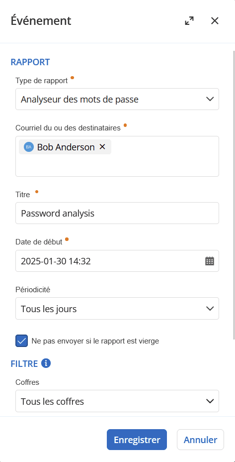

Par exemple, pour configurer un rapport d'analyse de mot de passe planifié :
1 - Créer un rapport planifié : Définir le type de rapport, les destinataires, la fréquence et la portée du rapport. 2 - Sélectionner les critères de solidité des mots de passe : Choisir un filtre (tel que <code>Populaire, Interdit, Très faible, Faible</code>) pour identifier les mots de passe à risque.
Configurer un rapport planifié

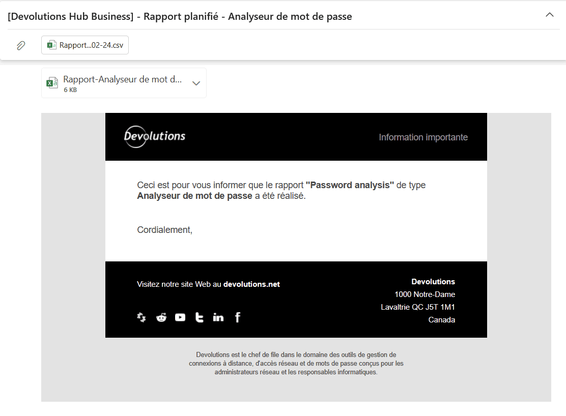

3 - Recevoir les rapports par courriel : Les rapports sont envoyés au format .csv pour faciliter l’analyse et le partage.
Recevoir un rapport planifié par courriel

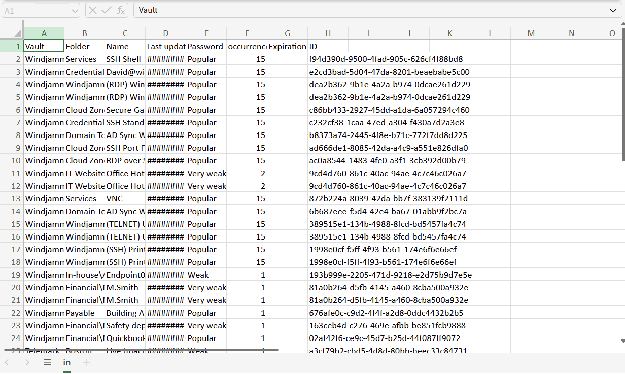

Contenu du rapport planifié
