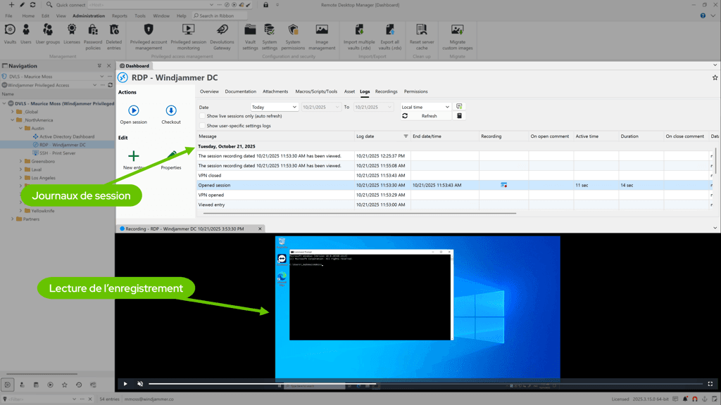

Enregistrement : transformer la confiance en preuve
Si vous ne pouvez pas reconstituer ce qui s’est passé, vous dépendez de la mémoire. L’enregistrement de session pour RDP/SSH rattache les actions à la demande, à l’approbation et à l’événement de rotation. Exportez en quelques minutes un ensemble complet de preuves — demande, approbation, métadonnées/enregistrement de session et rotation. Cela rend concrète l’absence de privilèges permanents : les droits existent uniquement durant les sessions approuvées.
Journaux de session et lecture de l’enregistrement
Pourquoi c’est important : produire rapidement une chaîne de preuves unique pour les audits et les incidents.
