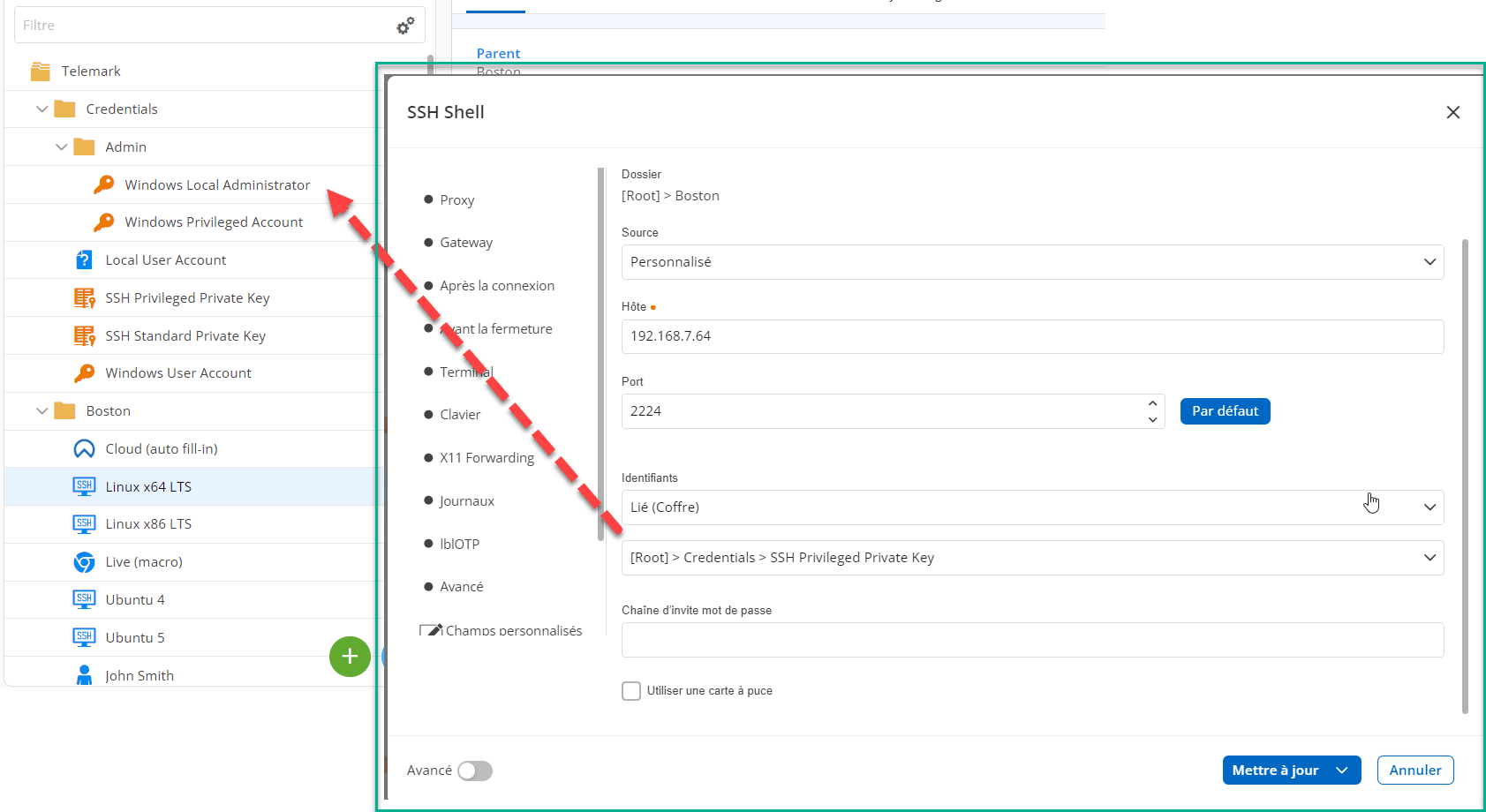

Lier directement des identifiants
Assurez-vous d’avoir les bons identifiants en les liant directement à partir du coffre de votre choix. Cette option permet de choisir une entrée de type « identifiant » existante et de la lier à une connexion en passant par les propriétés de connexions.

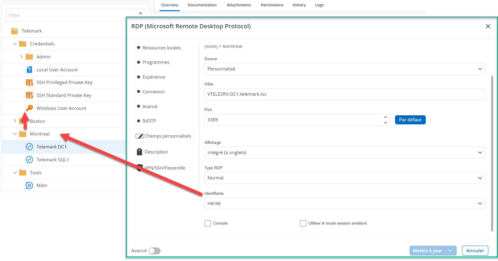

L’héritage d’identifiants
Il est possible d’aller encore plus loin en liant directement un identifiant à un dossier au lieu d’une connexion. Lorsque les identifiants héritent à partir d’un dossier, chaque connexion contenue dans ce dernier peut utiliser le même identifiant, ce qui est parfait pour les machines de laboratoire ou les groupes de serveurs. Il va sans dire que la configuration de la rotation automatique des mots de passe au niveau de l’héritage de l’entrée facilite grandement la gestion des identifiants.

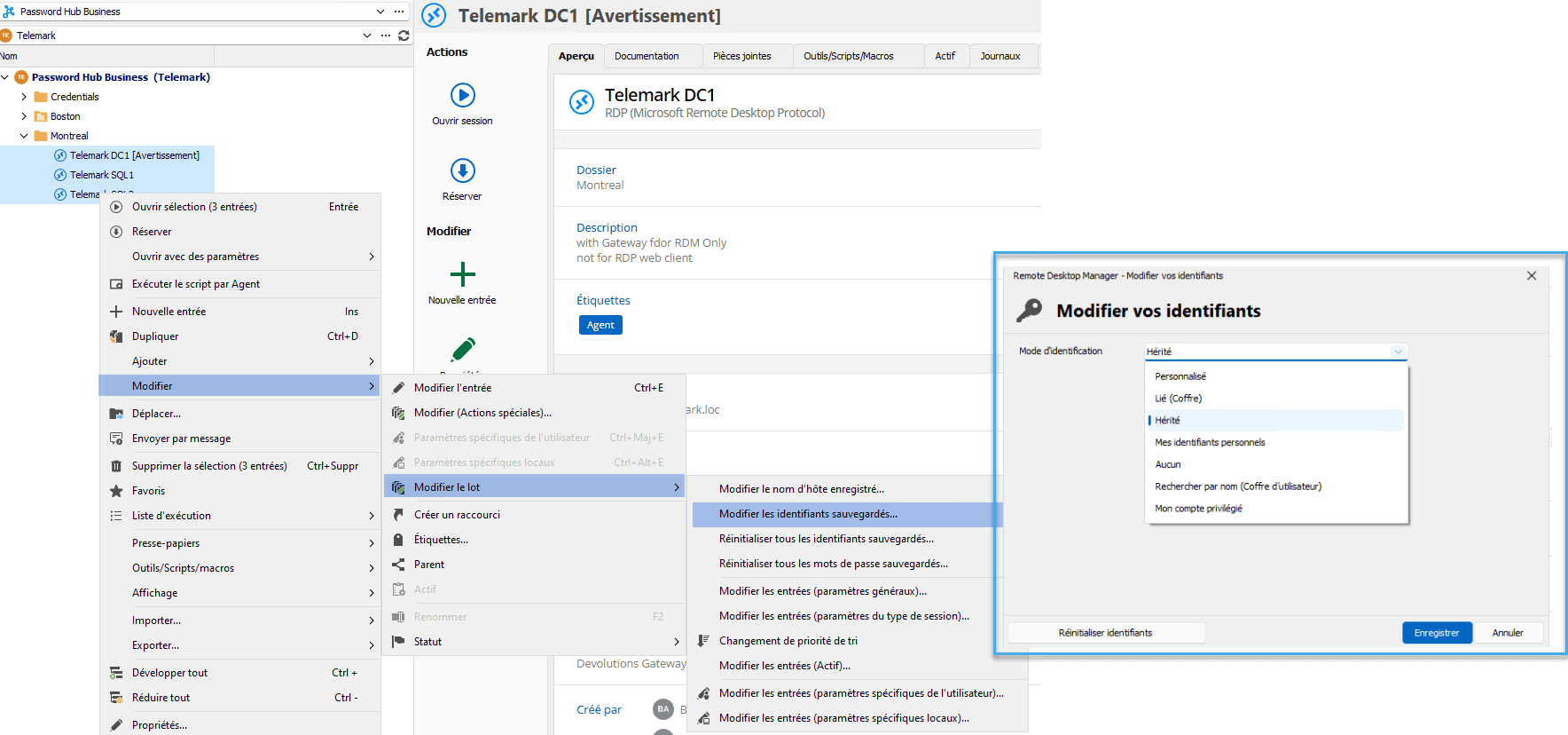

Imaginons que vous soyez pressé de configurer la liaison ou l’héritage de quelque identifiant et que l’idée de modifier manuellement des dizaines, voire des centaines, de connexions vous rebute. Eh bien sachez qu’en tant qu’utilisateur de RDM, il est aisé d’effectuer des modifications par lot sur une foule de connexions existantes.
