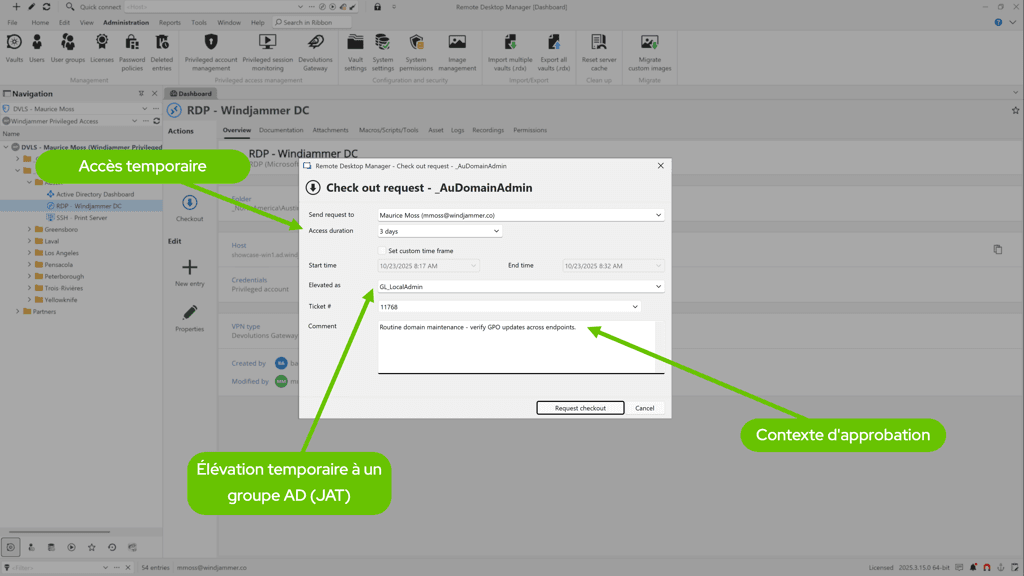

Le JAT au quotidien avec RDM + Gateway
Voici à quoi ressemble une élévation gouvernée lorsqu’elle est intégrée aux outils que les administrateurs utilisent déjà :
  1. Demande dans RDM avec un motif (et un billet).
  2. Approbation d’une fenêtre limitée dans le temps (p. ex. 15/60 minutes) — elle expire automatiquement.
!!Demande de réservation de compte privilégié avec élévation juste-à-temps
  1. Lancement via Devolutions Gateway avec injection d’identifiants ; les mots de passe ne sont jamais exposés à l’utilisateur.
  2. Enregistrement de la session privilégiée (RDP/SSH) et association à la demande.
  3. Révocation/rotation lors de la restitution ou à l’expiration — l’accès prend fin, les identifiants sont modifiés et la traçabilité est complète.
L’élévation est intentionnelle, traçable et suffisamment rapide pour être utilisée systématiquement.

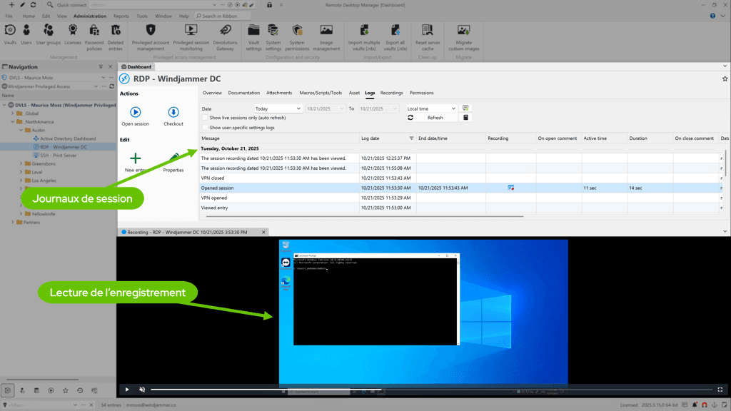

Rapports et risques : montrez votre travail (et vos réussites)
Les auditeurs veulent des preuves, pas des promesses. Avec Devolutions PAM, votre dossier de preuves peut inclure : la demande, la piste d’approbation, les données ou l’enregistrement de session (RDP/SSH), ainsi que les événements de rotation et de révocation — l’histoire est claire de bout en bout.
Journaux de session et lecture de l’enregistrement dans rdm
Les mises à jour récentes simplifient également ce flux de travail et facilitent la démonstration de la gouvernance (par exemple, l’association des billets à l’activité et le renforcement des liens « qui/quoi/quand/pourquoi » dans les rapports). Reconstituez ce qui s’est passé en quelques minutes, avec des métriques objectives de couverture et de niveaux de service (SLA).
