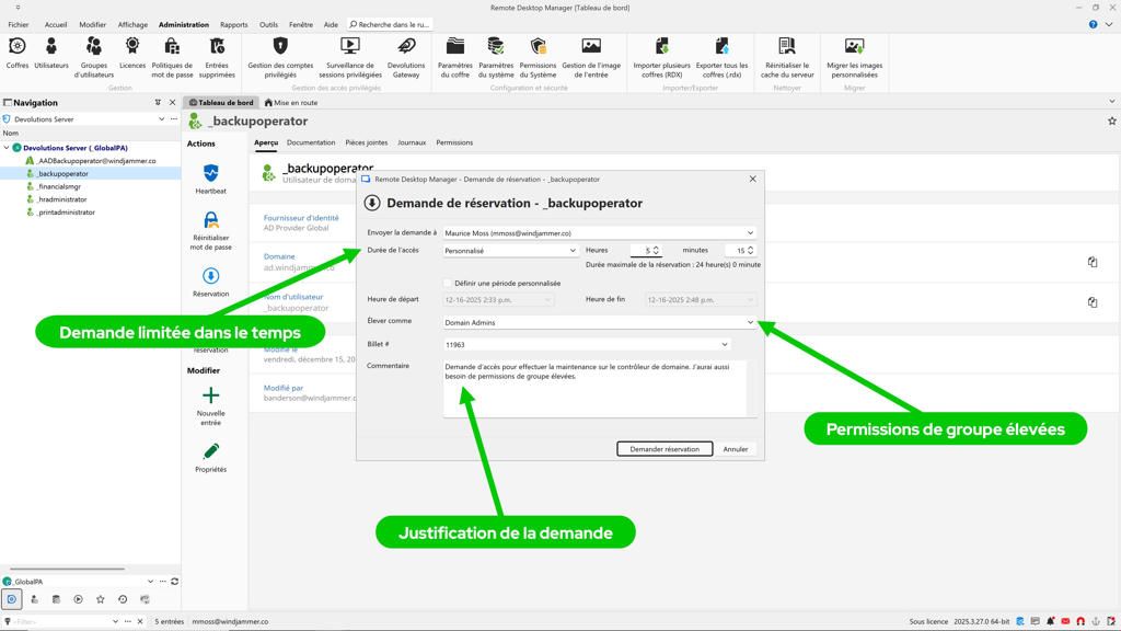

L’élévation JAT vous permet d’accorder des privilèges élevés à un compte utilisateur existant uniquement lorsque nécessaire, et seulement pour la durée requise. Plutôt que d’accorder aux administrateurs des droits étendus et permanents, vous augmentez temporairement leurs privilèges pour une tâche précise, puis les ramenez automatiquement à leur niveau de base une fois la tâche terminée. Cela empêche l’accumulation de privilèges et limite l’exposition des autorisations sensibles.
Avec Devolutions PAM, l’élévation JAT fonctionne généralement en ajustant dynamiquement les appartenances à des groupes ou les attributions de rôles dans Active Directory ou Microsoft Entra ID (anciennement Azure AD) :
  • Un utilisateur demande un accès pour effectuer une tâche privilégiée.
  • Un processus d’approbation est déclenché.
  • Lors de la réservation, Devolutions PAM ajoute temporairement le compte aux groupes ou rôles requis.
  • Lors de la restitution, les identifiants ou rôles élevés sont automatiquement révoqués.
Cette approche prend en charge à la fois les comptes de niveau intermédiaire qui nécessitent occasionnellement des droits supplémentaires et les comptes de type aucun privilège permanent qui n’ont aucun privilège au repos et obtiennent tout par élévation JAT.
